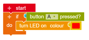

Empiece por insertar una instrucción: Acción: "enciende el LED en color rojo":
Descargue el programa a su miniatura haciendo clic en el icono de juego pequeño y luego siga las instrucciones en la pantalla. Observe cómo reacciona la miniatura....
Calliope sólo debe reaccionar cuando se pulsa una tecla. Así que añade una condición: "Si se presiona el botón A..."
Comprueba de nuevo cómo reacciona la miniatura.
El resultado no es el que esperabas. ¡Pero eso no importa en absoluto! De hecho, el programa funciona correctamente. El programa se inicia inmediatamente desde el bloque de inicio y comprueba si se ha pulsado la tecla A. En caso afirmativo, ejecuta la instrucción que se encuentra detrás.

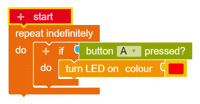

Para que el LED se ilumine como se desee al pulsar una tecla, es necesario utilizar un bucle que repita la comprobación una y otra vez.

Para que el LED se apague de nuevo, tendrás que determinar en algún lugar del código del programa que debería ocurrir. Pruebe en diferentes lugares del programa y compruebe cómo reacciona la miniatura. ¿Dónde cree que está mejor situada esta instrucción?
Probablemente haya notado que el LED comienza a parpadear cuando presiona la tecla A. Esto se debe a que el bucle se repite una y otra vez muy rápidamente. Mientras se pulse el botón A, el LED se enciende una vez por ciclo y se apaga inmediatamente después.

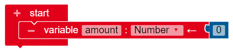

Asigne un nombre a la variable. He elegido el nombre Number, pero también puedes ser un poco más creativo. Es inteligente elegir el nombre de una manera que el nombre ya sugiera para qué se usa esta variable en el programa. De lo contrario, el programa se volverá innecesariamente confuso más adelante. El nombre no debe contener espacios ni caracteres especiales. La variable simplemente contiene un número y le damos el valor inicial 0.
La cosa con las variables
Las variables pueden parecer un poco confusas al principio. Pero en realidad son muy convenientes. Usted le dice al programa que trabaje con el número "Número de invitados de hoy" independientemente del número real de invitados. Una variable es simplemente un contenedor en el que se pueden nombrar y almacenar valores (por ejemplo, números, caracteres o incluso frases).

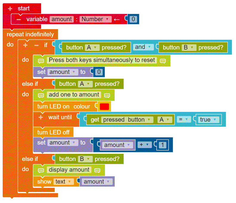

Ahora tenemos que hacer que el programa aumente el valor de la variable en 1 cada vez que se pulsa el botón. Por lo tanto, combinamos bloques de programa de las categorías "Variables" y "Matemáticas".
El LED puede iluminarse más adelante.

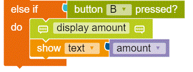

En el cuarto paso se añade la posibilidad de mostrar el valor de la variable. Para ello utilizamos el botón B y damos un paso más en el examen.
Así, el mini comprueba primero si el botón A está pulsado durante cada ejecución de programa y ejecuta las instrucciones en el bloque correspondiente si es necesario e inicia una nueva ejecución del bucle. Si no se pulsa el botón A, el mini comprueba si se pulsa el botón B y ejecuta las instrucciones correspondientes si es necesario antes de iniciar la siguiente pasada por el bucle.
Pregunta
- ¿Por qué es necesario comprobar si ambos botones están pulsados al principio de la decisión?
