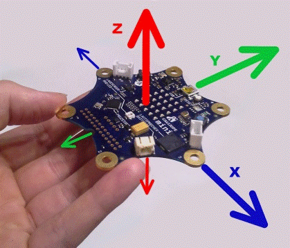

El Calliope mini mide la aceleración, es decir, el salto, con su acelerómetro.
Necesita 3 direcciones: x, y, z.

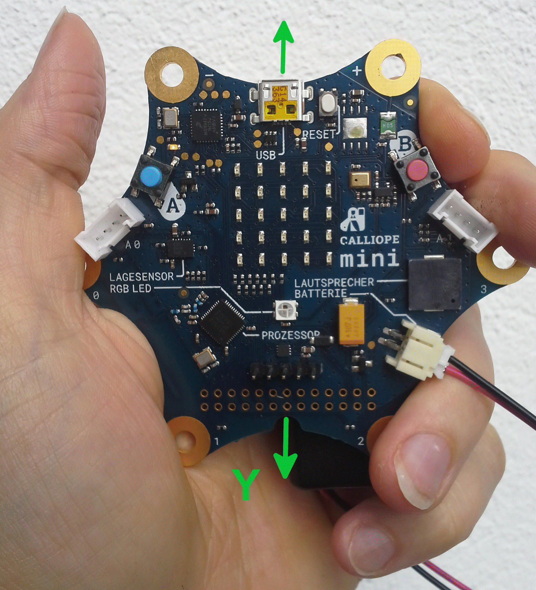

Cuando salte, lo mejor es sujetar el Calliope mini en la mano así.

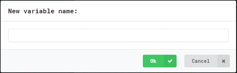

- Haga clic en el campo blanco y escriba "jumpCounter". Este es el nuevo nombre de la variable.
- Haga clic en Aceptar.
![](https://calliope.cc/media/pages/projekte/sprungzaehler/4bb2753866-1558479165/sprungzaehler2.gif)

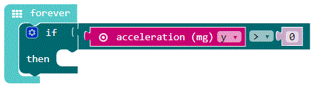

- Ponga los bloques juntos así y cambie "x" por "y" y<” to “> "":</”>
![](https://calliope.cc/media/pages/projekte/sprungzaehler/7019c12c00-1558479166/sprungzaehler6.gif)

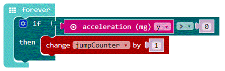

- Obtenga "change item by 1" de Variables.
- Cambie la palabra "item" por "jumpCounter". Para ello, pulse la flecha pequeña del bloque y, a continuación, haga clic en la palabra "item".
Su programa debería verse así ahora!
![](https://calliope.cc/media/pages/projekte/sprungzaehler/295a77c33c-1558479167/sprungzaehler7.gif)
Oops! El Calliope mini cuenta tus saltos, pero no notas nada de ello....

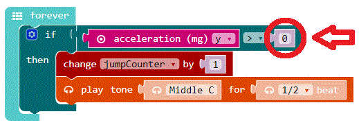

Hmm,....¡algo va mal! Su Calliope mini suena todo el tiempo, ¡incluso si no saltas!
Oh, esa es la razón: El Calliope mini incluso cuenta si no saltas, ¡pero sólo lo tocas! Es por eso que tienes que hacer que este número sea más grande - alrededor de 2000 o así....
