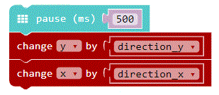

La pausa determina el ritmo, es decir, la velocidad a la que se mueve la bola. Pausa más pequeña = tiempo más alto = juego más rápido.
![](https://calliope.cc/media/pages/projekte/funk-pong/d598044516-1558479129/funkpong02.gif)
En las dos líneas siguientes, la pelota se mueve cambiando las coordenadas x e y de acuerdo con la dirección del movimiento.

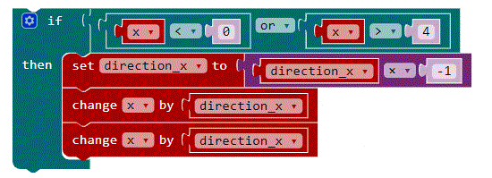

Si la bola toca el borde izquierdo o derecho de la pantalla, la dirección horizontal se invierte. En este caso, la bola ya ha salido de la pantalla internamente, por lo que la posición horizontal debe ajustarse después del cambio de dirección antes de que se muestre la nueva posición de la bola en la pantalla.

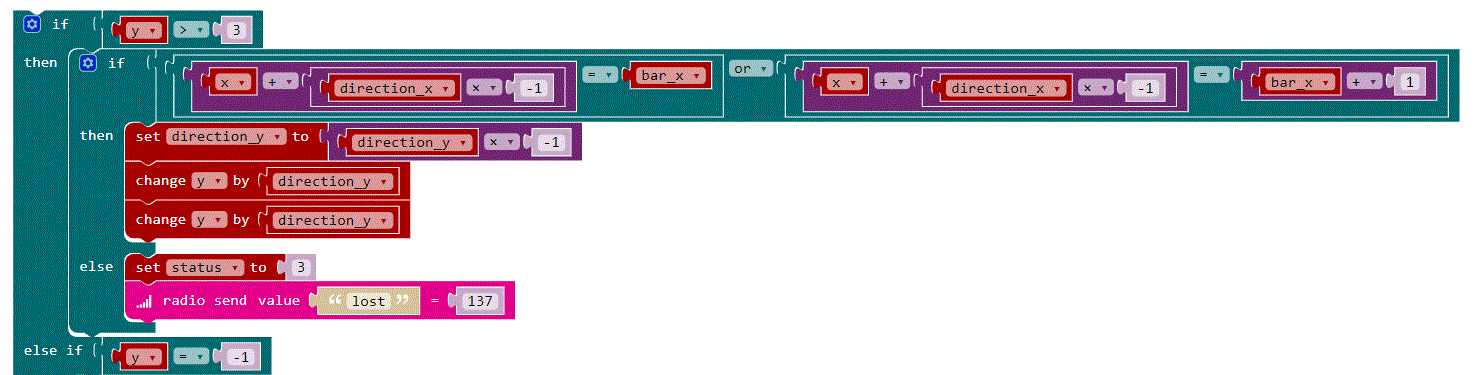

Si la bola llega a la parte inferior de la pantalla, pueden ocurrir dos eventos. Si la barra está directamente debajo de la bola, la dirección vertical se invierte. Si la barra no está debajo de la pelota, el jugador pierde y se envía un mensaje a la otra Calliope miniatura.

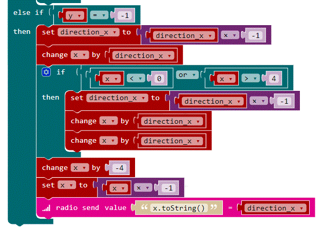

Si la bola alcanza el extremo superior de la pantalla, la bola cambia de una posición a otra. Calliope mini a la otra. Para esto, algo tiene que ser convertido porque si la bola desaparece en la esquina superior izquierda de la mini1, por ejemplo, tiene que aparecer en la esquina superior derecha de la segunda miniatura. También hay que invertir la dirección_x (en este caso, la dirección_y es siempre 1 (hacia abajo)).
Para traer la bola, se envía un par nombre-valor-valor, donde el nombre es la coordenada x de la bola (sólo como cadena) y el valor es la dirección horizontal de la bola.

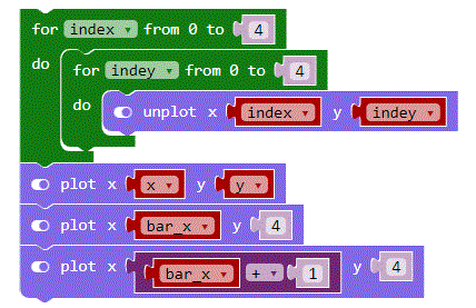

Después de que todos los movimientos de la bola han sido tratados, la nueva posición de la bola y la barra pueden ser mostradas en la pantalla.
Para ello, primero desactivamos cada píxel en los dos bucles verdes y luego activamos un píxel para la bola y dos píxeles para la barra de nuevo.

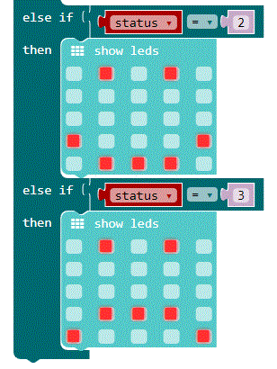

Si el status no es 1, la Calliope mini no calculará en grande, pero mostrará una sonrisa mostrando si usted ganó o perdió.

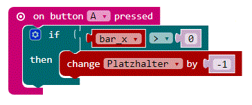

Si se pulsa el botón A, la posición de la barra cambia en 1 a la izquierda.

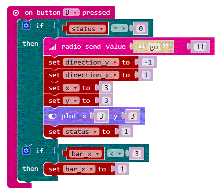

Si se pulsa el botón B, la posición de la barra cambia en 1 a la derecha.
Si el Calliope mini está esperando a que empiece el juego, lo inicia y envía un mensaje a la segunda Calliope miniatura.

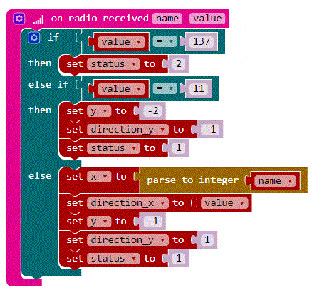

Tres tipos diferentes de mensajes pueden llegar a Calliope mini.
Si el valor = 137 el otro jugador ha perdido y el Calliope mini que recibe este mensaje ha ganado.
Si el valor = 11 entonces el juego se inició desde la otra Calliope miniatura.
En cualquier otro caso, la nueva posición de la bola se comunica al cambiar entre la Calliope miniatura. Para traer la bola, se envía un par de nombre-valor, donde el nombre es la coordenada X de la bola (sólo como cadena) y el valor es la dirección horizontal de la bola.
