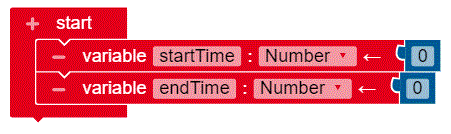

1. un cronómetro requiere una hora de inicio y una hora de finalización. Estos valores se denominan variables.
Haga clic en el signo + al principio. Con cada clic se crea una variable. Con un clic en el campo más claro puede cambiar el nombre de su variable.

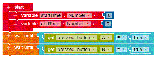

2. Utilice ahora la categoría Control para añadir el programa con el bloque Esperar... hasta que...
¿Para qué necesito las dos líneas de comando?

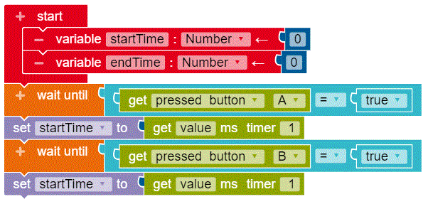

3. Utilice los bloques de las variables de categoría **y sensores que se** muestran aquí para completar su programa.

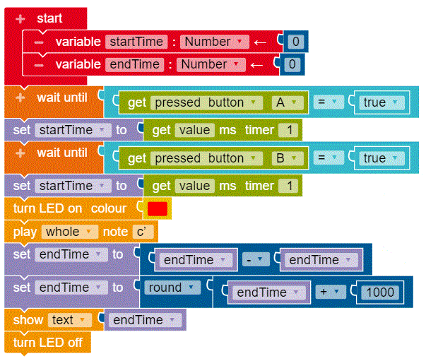

Para hacerlo más legible, cortamos la parte superior del programa. La parte inferior de su programa debe verse así:
5. Pruebe el programa en la simulación.
