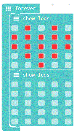

Convierte la cara en un corazón:
![](https://calliope.cc/media/pages/projekte/vier-herausforderungen/6ae702463f-1558479311/1herausforderung01.gif)
![](https://calliope.cc/media/pages/projekte/vier-herausforderungen/4421ca8546-1558479311/1herausforderung02.gif)
INFO
Todo dentro del bloque "forever" es ejecutado por el comando Calliope mini todo el tiempo, es decir, "para siempre". También hay otros bloques que el Calliope mini para ejecutar programas. Los conocerás más tarde.
Ahora busque el botón "Descargar". Haga clic en él. Esto guardará su programa en la Calliope miniatura. El Calliope mini y luego ejecuta el programa de forma permanente.
![](https://calliope.cc/media/pages/projekte/vier-herausforderungen/324e3ec9e2-1558479311/1herausforderung03.gif)
El Calliope mini te muestra un corazón que late todo el tiempo. En cada latido del corazón, el Calliope mini también debería mostrar un texto.
